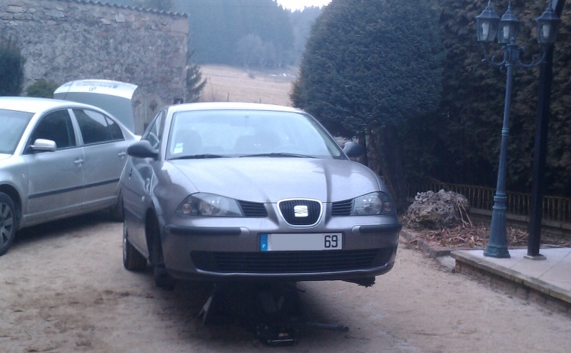

Retour sur le problème de silent bloc du triangle.
En voulant bien faire, j'ai commandé les 4 silent blocs pour la petite Ibiza, 2 de chaque coté donc.
J'ai commencé par enlever le petit qui est monté sur le triangle, enlevé à la presse, et là merveilleuse surprise, impossible de remettre le neuf. Avec une presse de 12T impossible de le rentrer, j'ai essayé à l'étau, avec de la graisse, en mettant le silent bloc dans l'eau bouillante, enfin tout a été testé et rien à faire, il est certainement monté à l'azote à l'assemblage.
Tout ca pour dire que je me retrouve avec l'Ibiza sans triangles et impossible de le remonter, donc je vais finir de tout démonter, je vais sortir l'espèce de console où l'autre silent bloc est monté (apparemment il faut les sortir au chalumeau, on a essayé de faire un système avec une tige filetée et elle a cassé pour dire . . . ).
Pour mon petit soucis, je me retrouve à acheter 2 triangles neufs avec les silent blocs déjà montés dessus et je monterai tout ça la semaine prochaine. Mais franchement une grosse grosse galère !!!

Tout est remonté, j'ai quand même piqué une grosse crise, pourtant c'est pas trop mon genre mais j'ai réussi à faire traverser le triangle dans tout l'atelier à l'horizontal et à un moment j'utilisais plus que le pied de biche donc j'ai vraiment craqué, tout ça pour des silent blocs à la noix.
Mais bon depuis, plus de grincement et j'espère que les pneus s'useront correctement maintenant.
