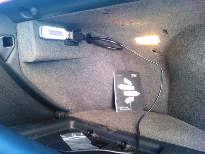

Maintenant, on enlève la garniture coté droit du tableau de bord et on procède au démontage de la boîte à gant, tenue par 5 vis de 8mm, 3 à la jonction couvercle/ boiserie, 2 en dessous de la charnière du couvercle.
Audi A4 Avant B6 1,9TDI 101cv Pack Beige Canvas Métal de 2004 Wp_00011
On fait un trou de diamètre 20 mm dans le côté gauche de la boite à gant, pour passer tous les fils, on fixe le port USB dans un endroit pratique et il n’y a plus qu’à raccorder les prises Aux et USB sur le boitier, tester le tout, et tout remonter en faisant bien attention de ne pas trop tordre ou coincer les fils.
Audi A4 Avant B6 1,9TDI 101cv Pack Beige Canvas Métal de 2004 Wp_00012
Maintenant, y’a plus qu’à profiter, Bonne Route ! bounce
Petite précision supplémentaire : je ne suis pas un Gaston Lagaffe manchot, et je ne suis pas un Mc Gyver non plus. Le montage est largement faisable avec les outils de base du bricoleur du dimanche, et une bonne dose de bon sens. En étant maniaque et en tâtonnant un peu, comptez une bonne paire d’heures. A vos outils !
