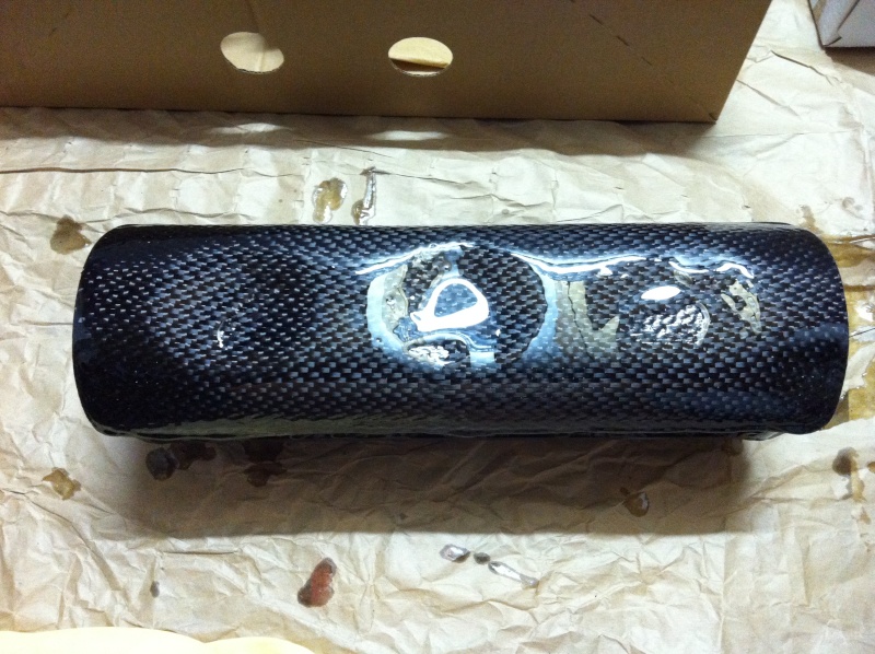

Message par david83 le Ven 12 Oct - 20:46
suite support mano 3 eme couche résine
et suite façade console

Message par Pits le Dim 14 Oct - 17:17
Vraiment cool ton boulot!!!
Si je peux me permettre...
Pour une meilleur finition met ta pièce sous vide pendant la polymerisation
Mais bon après c'est du détail
Impatient de le voir en place!

Message par david83 le Lun 15 Oct - 10:37
Salut et merci pour le souS vide je verrais pour les prochaine
