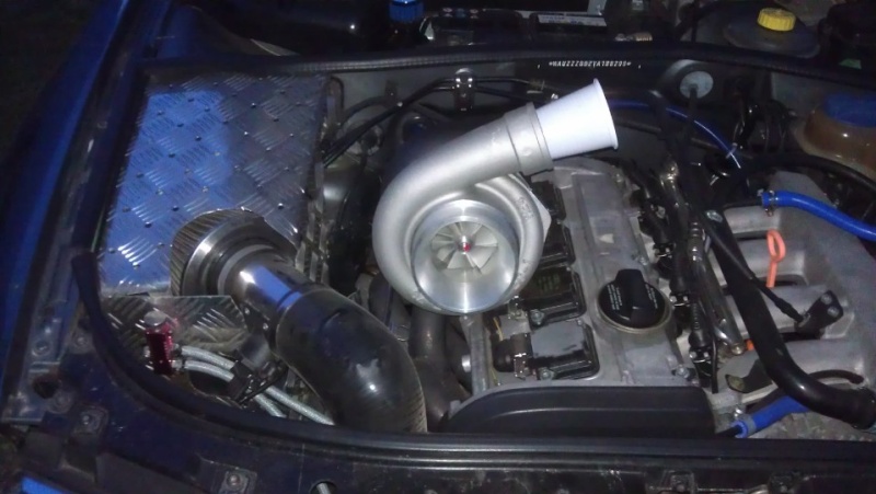

un peu de news
resu mon nouveau turbo
un petit GARETT GT35 Twisted Evil
tigrou
tigrou

bon en attendant mes pièce voila aujourd'hui c'était atelier peinture
j ai peint les jante en noire pour m occuper Très content
bon la caisse est un peu pourri Choqué donc d'autre photo viendrons avec la caisse propre
