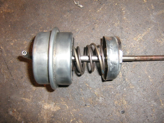

Message par tigrou le Ven 3 Fév - 9:29
modif d un wastegate pour économiser 150E
le prix d un wastegate forge tout sa pour de ressort plus dur
donc fabrication maison pour changer un peu Très content
voila ressort d origine
qui commence a faire bouger la WG a 0.2b de pression pas top pour des pression stable
voila se que j ai rajouter en testent avec une pompe a vide a main bien sur pour regler tout sa
et la la WG commence a bouger a 1b de pression
et voila plus cas souder tout sa

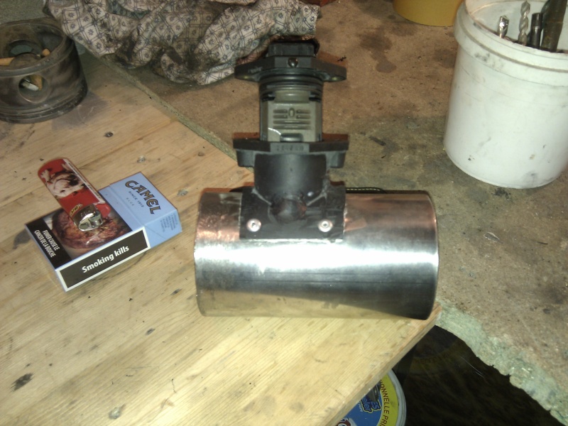

Message par tigrou le Ven 3 Fév - 9:36
montage turbo
fabrication d un support de debimetre 80de diametre pour que sa respire mieux
tigrou
